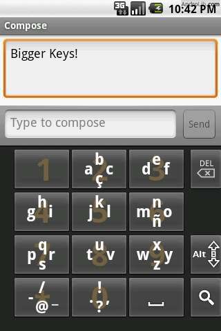

SlideType
Bij SlideType krijg je 12 grote toetsen die het meeste doen denken aan de toetsen van een telefoon. Iedere toets is een cijfer, druk je die dus gewoon in, dan krijg je de betreffende cijfer. Je kan de letters krijgen door naar links, rechts, boven of onder te vegen.
Rechts bevind zich de alt- en shift toets, druk je hierop krijg je alle overige leestekens, veeg je de toets omhoog dan krijg je hoofdletters, veeg je omlaag zijn het weer normale letters.
Invoer gaat zeer goed en krijg weinig “typo's” (typfouten).
Nadelen:
De cijfers staan standaard achter de letters waardoor ze wat slecht zichtbaar zijn. Je kan dit wel aanpassen, maar daardoor vind ik de toetsen wat druk ogen.
De onderste 3 knoppen verplaatsen naar rechts als je in landscape gaat, de layout veranderd dus, iets wat de leercurve niet ten goede komt.
De letters staan niet in de layout zoals we die kennen op een toetsenbord (qwerty).
Het grootste voordeel van SlideType vind ik dat cijfers en letters direct vanuit 1 punt benaderbaar zijn.

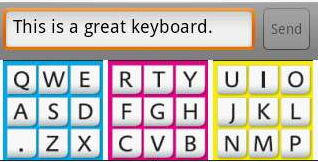

ZetaType
ZetaType heeft gekozen voor de klassieke qwerty layout, wat de gewenning makkelijker maakt.
De toetsen zijn ingedeeld in 3 grote knoppen waarbij de hoeken erbij gekomen zijn voor de extra letters. Dit maakt de kans op typo's wel ietsje groter, wat je zeker zal merken met het gebruik van de duim.

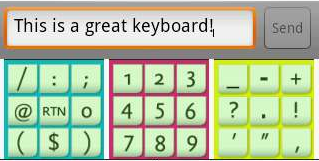

De basis heeft alleen letters. Cijfers en speciale leestekens krijg je door de middelste knop 1 seconde vast te houden. Hoofdletters krijg je door dit te doen met de linker knop.
Dit vind ik persoonlijk een nadeel van ZetaType, als je veel wisselt tussen hoofdletters, kleine letters en cijfers, dan wordt het invoeren traag.
Zowel SlideType als ZetaType herkennen automatisch het begin van een zin, waardoor de eerste letter een hoofdletter wordt.
Naast het voordeel dat de layout qwerty is, blijft de layout in landscape gelijk. Bijkomend voordeel voor ZetaType is dat in landscape het toetsenbord het huidige scherm niet vervangt, maar er overheen ligt, iets wat bij de standaard toetsenbord en SlideType niet gebeurd. Bij deze laatste 2 vervangt het toetsenbord het beeld van het scherm waarin je zat, dit kan wel eens hinderlijk zijn bij schermen waarin veel invoervelden zijn.
Leuke functie bij ZetaType zijn de back-, spatie- en returntoets. Terug doe je door middel van een streep te trekken van rechts naar links over het gehele toetsenbord. Voor een spatie geldt hetzelfde, alleen van links naar rechts. Return (volgende regel) krijg je door een veeg rechts-links te geven.
