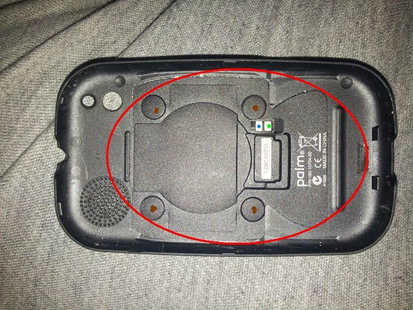

Je hebt nodig , de Touchestone Cover, daar zit de spoel in die we in de S3 cover plakken en de Palm Touchestone oplader . Dit is de cover met een cirkel om de spoel die we nodig hebben, de bruine puntjes geven de magneetjes aan en het blauwe puntje geeft het contactpuntje van de - pool en het groene puntje geeft de +pool aan :

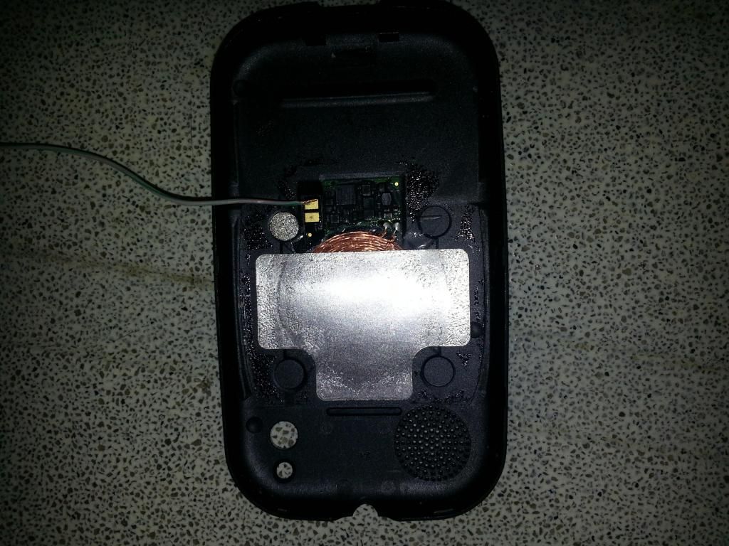

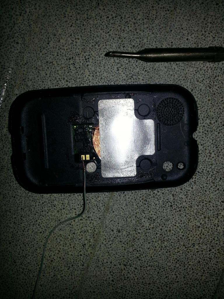

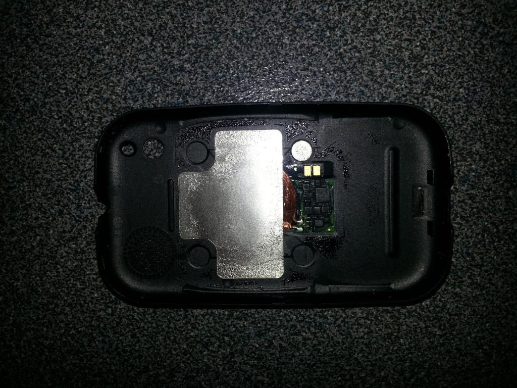

Deze spoel moest dus in de cover van mijn S3 komen , en daarvoor heb ik dus voorzichtig eerst de sticker los gepeuterd die de spoel beschermd . Dit zag er vervolgens zo uit :

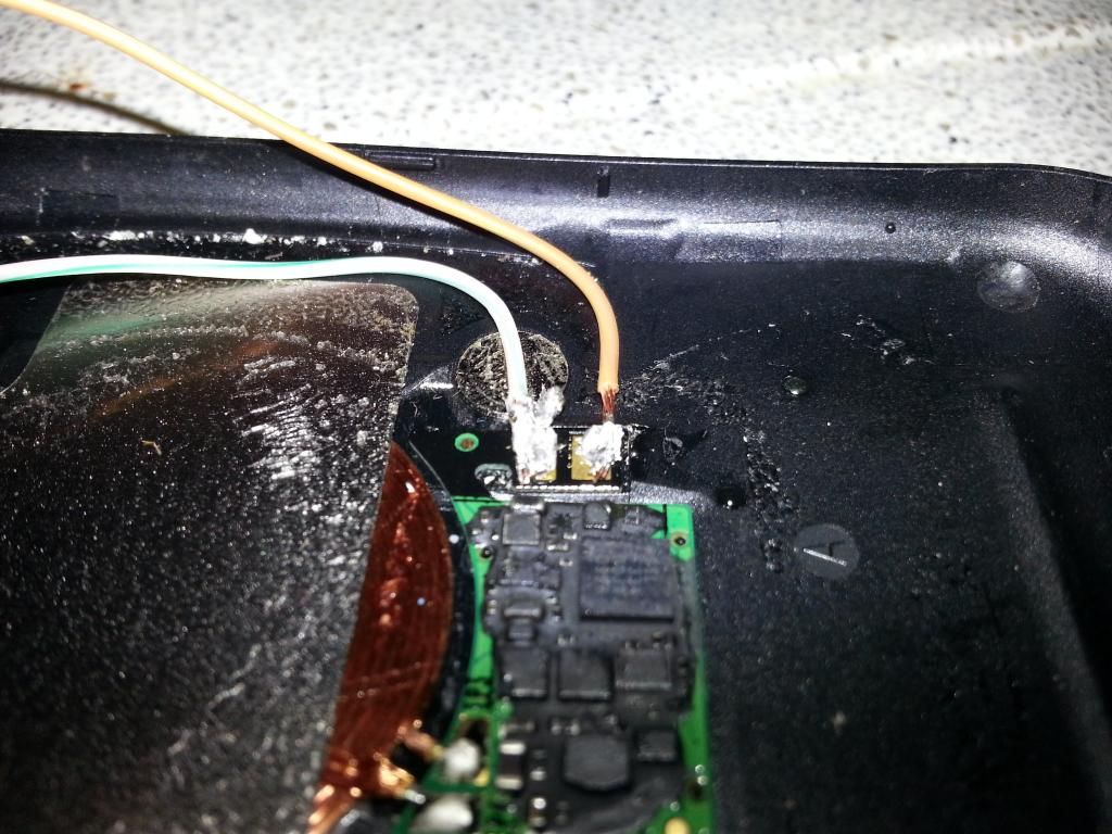

Vervolgens heb ik er voor gekozen om eerst de bedrading aan te leggen die weer op hun beurt een verbinding maken tussen mijn S3 en de spoel want deze zit niet ideaal om zo direct contact te maken met de contactpunten . Ik heb dus eerst de bedrading gesoldeerd op de contactpunten van de spoel . voor de bedrading heb ik gekozen voor 2 aders van een UTP kabel , of in mensentaal :p een computerkabel . Dit is lekker dun en geleid goed . Ikzelf ben geen soldeerwonder , maar het is me toch maar mooi geluktIk moest er wel op letten dat ik de kabel kort afstripte want te lang is niet goed , want dan komt er te veel draad bloot te liggen en dat kan dan met elkaar in contact komen en kortsluiting geven .

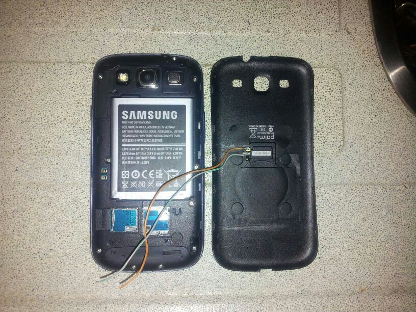

Nu dit soldeerwerk klaar was moest ik natuurlijk controleren of dit goed gedaan en de bekabeling de ( juiste ) spanning doorgaf , ik heb dus de cover op de Touchestone oplader gelegd en met een voltmeter de spanning op de bekabeling getest , dit gaf 5,6 Volt en is dus ruim voldoende , nu had ik ook moeten kijken naar de Ampérage maar na vele mensen dit voor mij al dit hebben gedaan heb ik de vertrouwen in dat dát wel goed zit

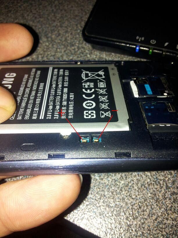

Vervolgens moest ik de bekabeling op de contactpunten van de S3 bevestigen . Op de S3 is de bovenste contactpunt voor de + pool en de onderste voor de - pool . Daar ik in de toekomst nog wel op mijn garantie wil terug kunnen vallen heb ik ervoor gekozen om niet te solderen maar de bekabeling simpelweg vast te plakken met plakband . en daarna kwam natuurlijk de test der testen : kijken of het draadloos opladen werkt ! Uiteraard werkte dit en kreeg ik de vrolijke melding dat mijn toestel binnen bereik is en draadloos wordt opgeladen

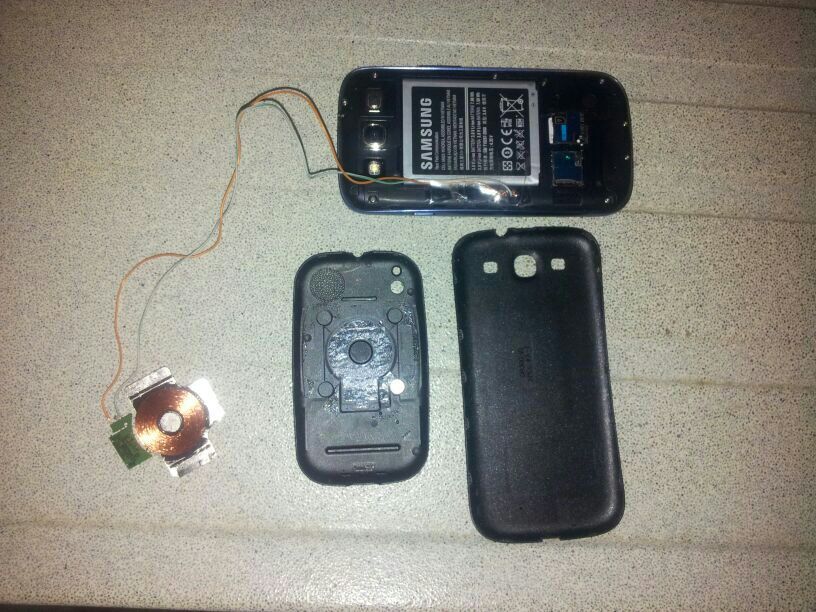

Nu moest ik de spoel nog uit de Touchestone cover halen , en in de cover van mijn S3 plaatsen . De spoel moest wel voorzichtig van de cover getrokken worden want deze mag niet knikken anders is de kans groot dat de spoel beschadigd . Na dat ik dit gedaan had , hoefde ik de spoel aleen nog maar te plakken op een mooie positie in de cover , ik moest er wel op letten dat de S3 dan niet te ver zweeft op de Touchestone lader als de S3 erop ligt . Anders valt deze er makkelijk af als je je S3 bedient en deze ligt op de lader . Het dient nu tevens ook als mooie houder op de tafelWaar ik ook op moest letten waren de magneetjes , deze moeten ook terug geplaatst worden want deze gebruikt de Touchestone oplader om de spoel/telefoon op zijn plek vast te houden ,Wat ook nog belangrijk schijnt te zijn is dat de zilvere folie die feitenlijk tussen de batterij en de spoel zit er ook op blijft zitten .
Zo nu alles werkt is het tijd om alles mooi te maken en dicht te bouwen . De kabels waren veel te lang en dit heb ik op maat gemaakt zodat er minder materiaal tussen de S3 en de cover . Ik heb de kabels ook zoveel mogelijk in de rand gelegd tussen de S3 en de batterij , dit om zoveel mogelijk ruimte te benutten . Nadat dit gedaan was kon de cover weer dicht .Dit gaf een kleine verdikking maar daar stoor ik mij niet aan , dit is millimeter werk , Dus ja er zit een kleine bultje in , meestal zit hij toch in een rubbertje die hem dikker maakt dus ja …Wat wel lastiger wordt is het openen en dichtmaken van de cover . Het openen gaat lastiger omdat ik dan moet opletten op de bekabeling . Het dichtmaken gaat lstiger vanwege de verdikking . Maar Waarom moet je dit doen dan zul je je afvragen ? nou vanwege de micro SD kaart die ik wel eens omwissel.

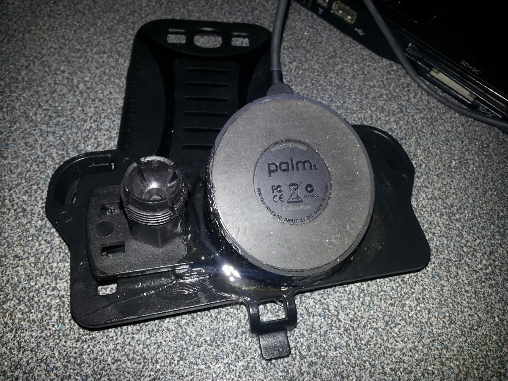

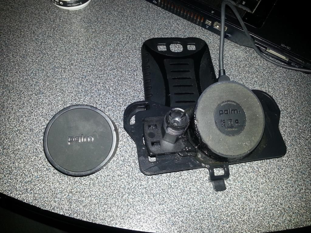

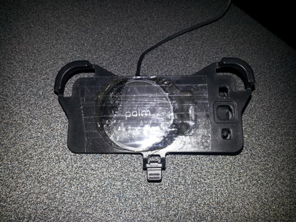

Nu heb ik dit ook gedaan met mijn houder voor in de auto . Deze heb ik voor een paar euro gekocht op DealExtreme .Ik heb eerst uitgemeten waar de spoel in de cover zit en waar deze in de houder komt . Ik vervolgens deze houder met een Dremel wel helemaal moeten uitboren om de Touchestone erin te verwerken . nadat ik de juiste locatie had heb ik de Touchestone Vastgelijmd met Harde PVC lijm , dit werd echter niet zo hard als wat ik eigenlijk verwacht had . ik heb de kant waar de telefoon zit dichtgeplakt met plakband , vervolgens mijn telefoon erin geklikt , vervolgens de Touchestone in het gat gelegd en vervolgens alle gaten en kieren dichtgesmeerd met harde PVC lijm . Uitraard goed opgelet dat er geen lijm doorsijpelde op mijn S3.
Ik heb helaas van deze proces niet al te veel foto's want ik kreeg een vlaag van verstandsverbijstering en ben als een malle achter elkaar door gegaan
Verder ga ik nu de houder nog mooi maken door het mooi glad te maken en het een mooie lak laagje te geven . Ook wil ik de bekabeling wegwerken in het dashboard want nu loopt het nog ervoor . Verder heb ik met 2 kleine stukjes karton de zuignap strakker op mijn raam gezet want er komt nu iets meer gewicht aan te hangen .

Let wel op met die soldering dat die niet los gaat. Ziet er nml niet echt uit alsof het goed heeft gehecht.
Wel goede temperatuur gedaan met solderen? of überhaupt wel het goede soldeertin?
Want normaal moet je tin mooi vlak zijn, en niet met bultjes of dergelijke!

@ Joram , ja het is niet het mooiste soldeerwerk maar ik heb dit ook heel weinig gedaan en de soldeerbout die ik gebruikt heb was ook veel te groot voor dit fijne werk en een simpel ding …LB maar goed . dat het niet mooi is …. tja een kniesoor die daar op let , verder zit t in de cover en zie ik het niet , en zolang het vast blijft zitten en de spanning geleid ben ik tevreden !
