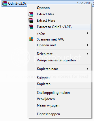

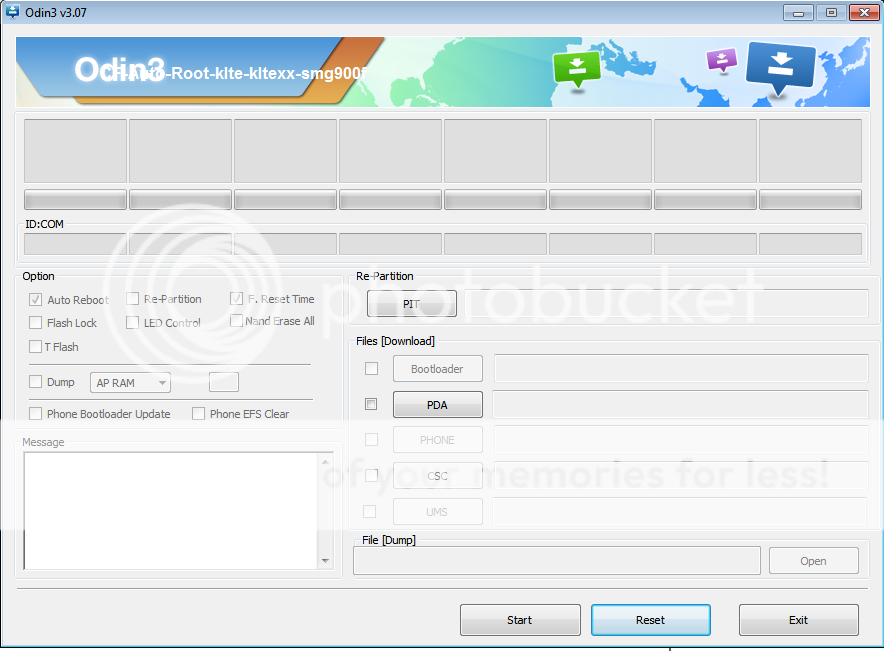

We gaan nu alles klaar zetten . Zorg ervoor dat je toestel opgeladen is tot minimaal 75% , het liefst helemaal vol .Je start nu Odin3 op, dit doe je door te klikken met je rechtermuisknop op het bestand Odin3 v3.07.exe, en vervolgens te kiezen voor “als administrator uitvoeren”, als je dat niet kiezen kan, kies je voor openen. Je zal nu een menu te zien krijgen dat er zo uit ziet:

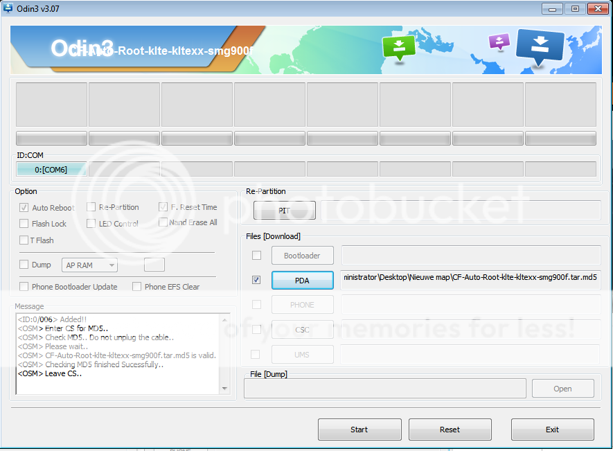

Je klikt nu op het vakje PDA. Dit geeft je de mogelijkheid om door te zoeken tussen je bestanden. Je navigeert nu naar de plek waar je het bestand CF-Auto-Root-klte-kltexx-smg900f.tar hebt opgeslagen. In ons voorbeeld dus je bureaublad. Hier dubbelklik je op. Dan ziet je scherm er als volgt uit:

Je sluit nu je S5 aan met je USB kabel aan je PC. Odin zal nu in het Message board Added weer geven. Repartition mag NIET aangevinkt staan!
Druk nu op start en laat Odin zijn ding doen. Het is nu erg belangrijk dat de verbinding tussen de S5 en de computer niet verbroken word! Anders zou dit ernstige schade kunnen toedienen aan je toestel!
In het message board zul je nu steeds tekst zien verschijnen. Deze tekst geeft aan wat Odin3 nu aan het installeren is.
Wanneer Odin3 klaar is met Flashen zal het vakje boven in in groen worden en daarin zal Pass komen te staan. In het Message board zal completed komen te staan en je S5 zal nu gaan rebooten. Laat je S5 gewoon zijn ding doen . Je S5 zal nu opnieuw gaan opstartten en voila Je bent geroot!
